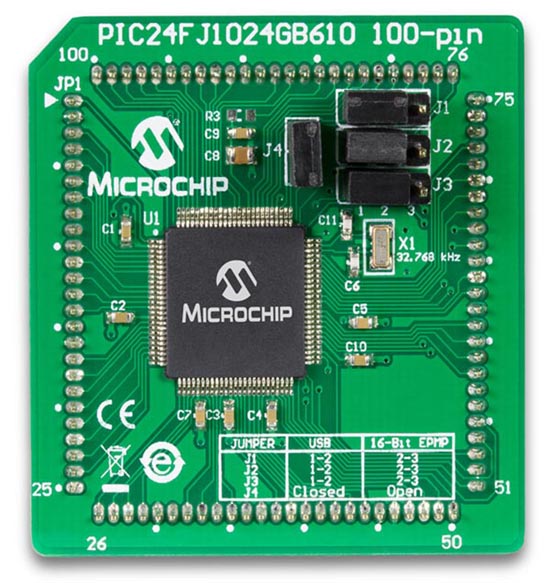

Microchip поддерживает семейство PIC24F “GB6” стандартным набором инструментов разработки мирового класса, а также новым сменным модулем MA240023 для демонстрационной платы Explorer 16, которые можно приобрести за $25.00 и $129.99, соответственно.
100-контактный сменный модуль PIC24FJ1024GB610
100-контактный сменный модуль PIC24FJ1024GB610.
