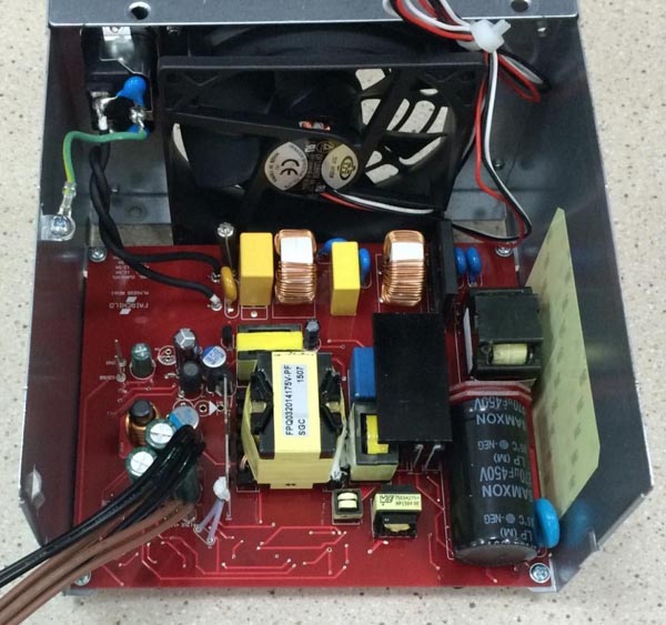

FAN7688 выпускаются серийно и имеются на складах дистрибьюторов компании. Разработчикам, желающим изучить принципы работы LLC в деталях, рекомендуется дополнительно заказать одну из оценочных плат: FEBFAN7668 с выходной мощностью 306 Вт или FEBFAN7688A с выходной мощностью 250 Вт.
Оценочная плата FEBFAN7668
Оценочная плата FEBFAN7668.
