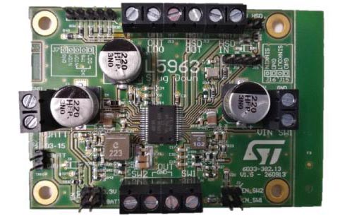

Оценочная плата EVAL-L5963
Оценочная плата EVAL-L5963.

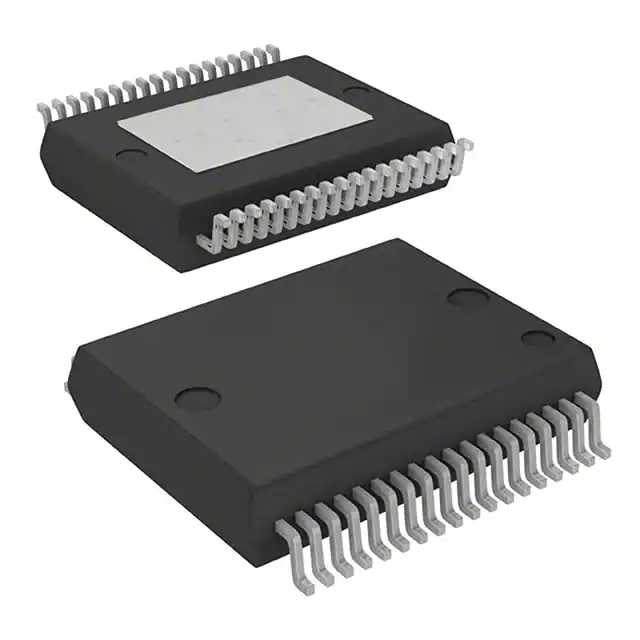

Образцы L5963 продаются по цене $2.4 за штуку при объеме заказа 1000 приборов. Предлагаются два варианта корпуса PSSO36 – с теплоотводящей площадкой на нижней поверхности для приложений с небольшим энергопотреблением и с теплоотводящей площадкой на верхней поверхности для установки радиатора в приложениях повышенной мощности.
