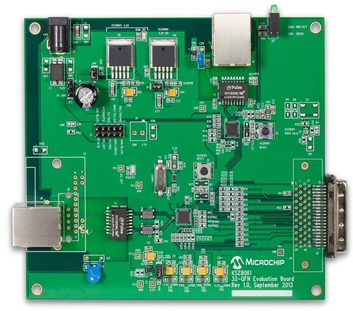

Одновременно Microchip выпустила новую оценочную плату KSZ8061MNX-EVAL, позволяющую проверить функционирование и характеристики KSZ8061. Плата доступна для предварительного заказа с поставкой в январе 2016 г. по цене $115.00.
Оценочная плата KSZ8061MNX
Оценочная плата KSZ8061MNX.
