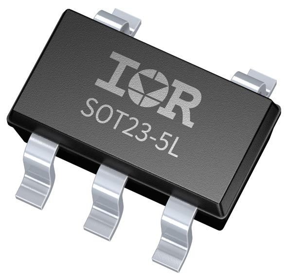

Infineon расширила свое семейство низко- и высоковольтных микросхем µHVIC новыми одноканальными драйверами нижнего плеча IR44252L, IR44272L и IR44273L, обеспечивающими надежные и эффективные по стоимости конструкторские решения. В приборах использована созданная Infineon и проверенная практикой технология HVJI, позволяющая изолировать друг от друга и надежно защитить низко- и высоковольтные элементы схемы. Новые микросхемы драйверов выпускаются в небольших 5-выводных корпусах SOT23 и дополняют другие приборы в семействе μHVIC. Расположение выводов обеспечивает простоту и гибкость разводки печатных плат для различных платформ и приложений.
Infineon - IR44252L, IR44272L, IR44273L
Кроме миниатюрных корпусов SOT23, новые одноканальные драйверы нижнего плеча отличаются широким диапазоном питающих напряжений – от 5 В до 20 В, – наличием входа разрешения (IR44272L), а также дублированными выходными контактами (IR44252L, IR44273L). Типичные значения выходных вытекающих и втекающих токов для IR44252L составляют 300 мА и 550 мА, а для IR44272L и IR44273L – 1.7 А и 1.5 А, соответственно. От пониженного входного напряжения приборы защищены цепями блокировки. Драйверы отличаются высоким быстродействием: типовое время задержки распространения при включении и выключении составляет 50 нс, а типовые времена нарастания и спада для приборов IR44273L IR44272L равны 10 нс. Новые устройства совместимы по уровням с 3.3-вольтовой логикой и имеют на входах КМОП триггеры Шмитта.
