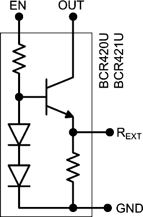

Внутренняя схема устройства.
Отрицательный температурный коэффициент, уменьшающий выходной ток с ростом температуры, обеспечивает автоматическое распределение тока между двумя или более такими устройствами. Это позволяет для увеличения выходного тока включать несколько стабилизаторов параллельно, не опасаясь неконтролируемого температурного ухода параметров. Рассчитанное на напряжение до 40 В устройство обеспечивает достаточный запас для защиты схемы от бросков на шине питания и коротких замыканий светодиодов в длинных цепочках. При включении в конфигурации драйвера нижнего плеча BCR421U предоставляет дополнительную возможность регулировки яркости с использованием входного сигнала ШИМ. Оба устройства поставляются в корпусах SOT26, обеспечивающих совместимость по выводам с другими аналогичными микросхемами.
