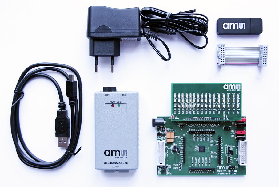

 Демонстрационный комплект AS3824
Демонстрационный комплект AS3824.
В настоящее время доступны образцы AS3824. Одна микросхема в партии из 1000 штук стоит $1.25. По запросу можно приобрести демонстрационный комплект для AS3824.
