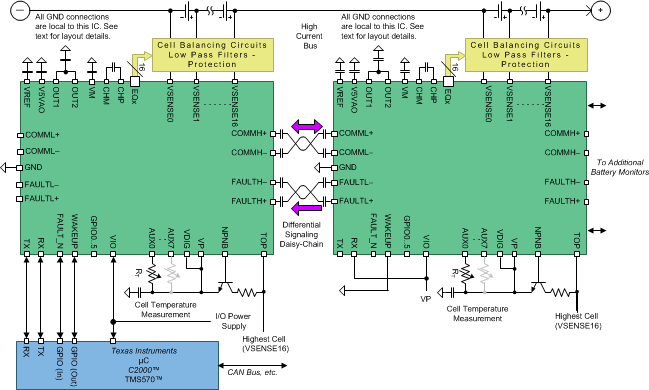

Texas Instruments: типовая схема включения bq76PL455A-Q1
