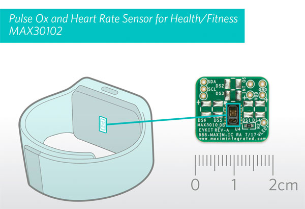

Компания Maxim на выставке CES 2016 анонсировала оптический сенсор MAX30102, объединяющий в одном миниатюрном корпусе пульсоксиметр и датчик частоты сердечных сокращений (датчик пульса). Такой уровень интеграции позволил добиться снижения энергопотребления и возможности простого внедрения сенсора в мобильные и портативные устройства.
Maxim анонсировала интегрированный модуль пульсоксиметрии и измерения частоты пульса MAX30102
Скачок в развитии сферы носимых электронных устройств мониторинга жизненно важных параметров здоровья обусловлен последними достижениями в интеграции аналоговых функций в микроконтроллерные системы. Системы-на-кристалле и интегральные модульные решения быстро вытеснили дискретные многокомпонентные конструкции. Одним из ярких примеров развития технологий является модуль MAX30102, который включает в себя светодиоды (красный и инфракрасный, необходимые для пульсоксиметрии), фотодетекторы, оптические элементы, малошумящую электронику со встроенной функцией подавления естественного освещения. Цифровой интерфейс обмена данными I2C позволяет реализовать в конечном устройстве одновременное отображение уровня сатурации крови и частоту пульса в реальном времени, что является очень важным моментом, в частности при выполнении операций под анестезией.
Для работы сенсора необходим источник 1.8 В и отдельный источник 5.0 В для питания встроенных светодиодов. Управление и программирование параметров работы сенсора выполняется также по интерфейсу I2C. Режим пониженного энергопотребления с практически нулевым током потребления, который можно включить программно, исключает необходимость физического отключения питания сенсора.

Для разработчиков компания предлагает аппаратную платформу MAX30102ACCEVKIT с интегрированным измерительным модулем MAX30102 и акселерометром, обеспечивающую быстрый и простой способ оценки возможностей и характеристик измерительного модуля. Оценочный набор состоит из двух плат: базовой платы и дочерней платы MAX30102DBEVKIT с измерительным модулем и акселерометром. Питание на платы поступает по USB интерфейсу, встроенные схемы регуляторов напряжения обеспечивают питание измерительного модуля и акселерометра. Оценочный набор совместим с ОС Windows 7/8 и позволяет в реальном времени наблюдать данные пульсоксиметрии и частоты пульса.
