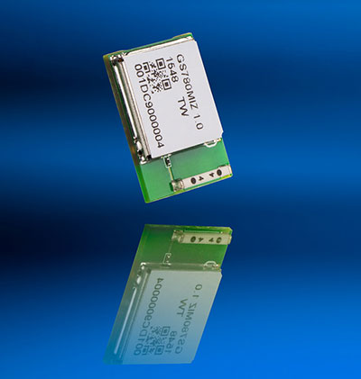

Отпочковавшаяся от Intel компания GainSpan предлагает новый малопотребляющий модуль GS780MIZ, поддерживающий технологию Bluetooth Smart, ранее известную как Bluetooth Low Energy (BLE). Этим модулем GainSpan расширяет ассортимент приборов для своих клиентов, разрабатывающих устройства для Умного дома, промышленные и коммерческие приложения и различные потребительские продукты.
GainSpan - GS780MIZ
Потребляя пиковый ток 3.5 мА в режиме приема и 4.3 мА в режиме передачи при выходной мощности 0 дБм, GS780MIZ оказывается в ряду наиболее малопотребляющих устройств на современном рынке Bluetooth Smart модулей. В модуле реализовано сочетание технологий, помогающих продлить срок службы батарей в подключенных устройствах. В частности, адаптивная коррекция радиочастотной мощности позволяет регулировать энергопотребление, отдавая приоритет потребляемому току или дальности связи, в зависимости от расстояния беспроводного обмена. Такая гибкость существенно снижает расход энергии при близких дистанциях связи.
GS780MIZ имеет много общего с Wi-Fi модулями GainSpan. Устройство может использоваться в режиме конвертера последовательного интерфейса в Bluetooth, где пользовательское приложение выполняется на хост-микроконтроллере и соединяется с GS780M через интерфейсы SPI или UART с использование AT команд. В то же время, 256 Кбайт встроенной Flash-памяти микроконтроллера и 20 Кбайт ОЗУ позволяют использовать модуль в автономном режиме, запуская приложение пользователя на GS780M.
Основанный на микроконтроллере RL78/G1D компании Renesas модуль GS780MIZ, разрабатывавшийся в тесном сотрудничестве с Renesas Electronics America, послужил укреплению давних связей между двумя компаниями.
Особенности GS780M
  • Позволяет подключить Bluetooth Smart к любому устройству;
  • Сертифицированный модуль уменьшает время разработки, тестирования и аттестации;
  • Наименьшее в своем классе потребление мощности увеличивает срок службы батарей.

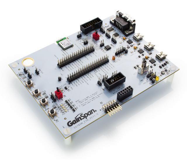

 Оценочная плата для GS780M
Оценочная плата для GS780M.
