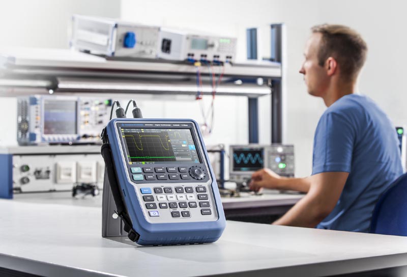

Осциллограф R&S Scope Rider от компании Rohde & Schwarz одинаково впечатляет как в лабораторных, так и в полевых условиях. Обладая скоростью захвата данных до 50 000 сигналов в секунду, 10-разрядным АЦП, разработанным компанией Rohde & Schwarz, и максимальной полосой пропускания до 500 МГц для аналоговых каналов – этот портативный осциллограф явно превосходит аналогичные приборы.
Rohde & Schwarz - осциллограф Scope Rider
R&S Scope Rider объединяет в одном приборе пять функций, достигая уровня гибкости, недоступного другим приборам. Он основан на высокопроизводительном осциллографе, обладающем точной системой цифрового запуска, 33 функциями автоматических измерений, возможностью проводить испытания на соответствие маске и режимом XY диаграммы. Более того, R&S Scope Rider может работать как логический анализатор с восьмью дополнительными цифровыми каналами, как анализатор протокола с возможностью запуска и декодирования, как регистратор данных и цифровой мультиметр. Такое богатство возможностей позволяет использовать прибор для широкого круга задач.

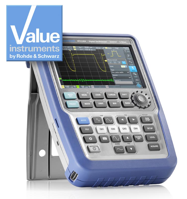

Этот портативный осциллограф впервые оснащен большим сенсорным экраном, что позволяет управлять им также просто и интуитивно, как планшетным компьютером. Он также имеет большие кнопки для работы в перчатках и практичное многофункциональное колесико для удобной настройки параметров. Пользователи всегда могут просмотреть результаты своих измерений, так как вся информация отображается в простой и понятной форме на превосходном экране.

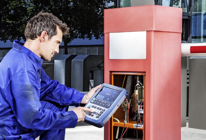

Обладая временем автономной работы от аккумулятора более четырех часов и весом 2.4 кг, осциллограф R&S Scope Rider обеспечивает высокую степень гибкости во время монтажа, технического обслуживания и экстренных ситуаций. Новый портативный осциллограф выходит за рамки традиционной электротехники и предназначен для применения в широком диапазоне отраслей промышленности. Техники и специалисты также могут использовать его для получения четкой картины состояния электроустановок, систем и компонентов. Для всего – от сбора измерительных данных в промышленных и производственных установках до починки судовых электродвигателей и проведения испытаний транспортных средств – R&S Scope Rider подходит для этих задач лучше, чем любой другой осциллограф подобного класса.
