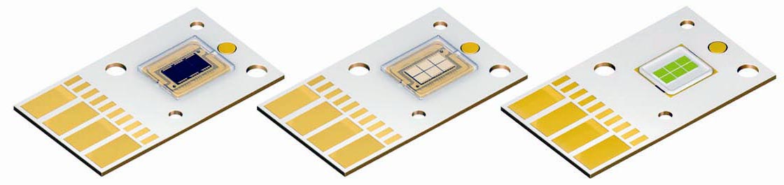

Корпус меньше, а световой поток больше. Новые светодиоды семейства Ostar Projection Power компании Osram Opto Semiconductors впервые позволят потребителям оснастить исключительно светодиодными источниками света даже офисные проекторы со световым потоком свыше 2500 лм. Этот новейший эффективный источник света стал дальнейшим развитием серии P3W. Монохромные светодиоды поставляются с красным, зеленым (в преобразованном цветовом пространстве) и синим цветами свечения. Новые светодиоды основаны на изготовленных по новейшей технологии кристаллах и передовых производственных процессах.
Osram Ostar Projection Power
Внешние габариты светодиодов Ostar Projection Power были уменьшены до 27 × 16 × 2.1 мм, и теперь стали такими же, как у их компактных предшественников серий P1W м P2W. В производстве кристаллов P3W 01, составляющих основу новых светодиодов, использованы элементы тонкопленочной технологии и последняя технология UX:3. При импульсном токе 36 А типовой световой поток составляет 4500 лм для приборов с красным цветом свечения, 11000 лм для зеленых и 33 Вт для синих. Еще недавно казалось невозможным получить столь большие значения яркости и интенсивности излучения с поверхности такой небольшой площади.

В качестве источников света в проекторе используются по одному красному, зеленому и синему светодиоду blue Osram Ostar Projection Power. Каждый из этих монохромных светодиодов состоит из шести кристаллов площадью 2 мм2, включенных параллельно. Разработчики Osram использовали новый способ соединения кристаллов с теплоотводом, в результате чего тепловое сопротивление удалось понизить да значения менее 0.5 K/Вт. Поэтому тепло рассеивается лучше, и система может работать при максимальной выходной мощности. Кроме того, можно уменьшить размеры теплоотводов и сделать конструкцию проекторов более компактной.

Технические характеристики
Корпус
27 × 16 × 2.1 мм
Размеры кристалла
6 × 2 мм2
Тепловое сопротивление
менее 0.5 K/Вт
Электрический выход
(импульс тока 36 А при 25 °C)
Красный (LE A P3W 01): 121 Вт тип.
Зеленый (LE CG P3A 01): 128 Вт тип.
Синий (LE B P3W 01): 128 Вт тип.
Яркость
Красный (LE A P3W 01): 4,500 лм тип.
Зеленый (LE CG P3A 01): 11,000 лм тип.
Синий (LE B P3W 01): 33 Вт тип.
