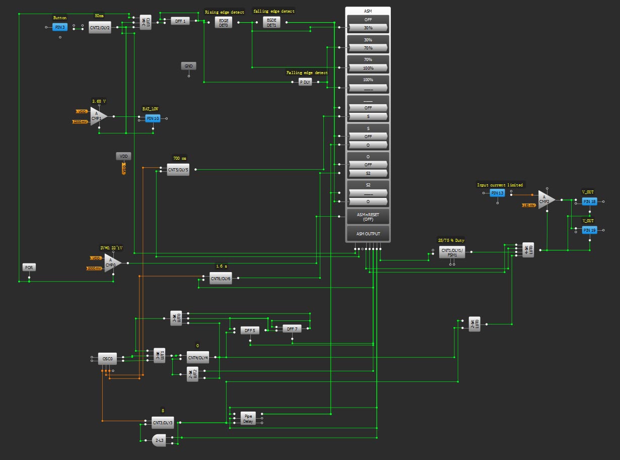

Устройство самого последнего поколения, дополненное блоками Асинхронного конечного автомата и интерфейса I2C, предоставляет потребителям еще бóльшую гибкость, функциональность и простоту конструирования систем на основе устройств семейства GPAK. С добавлением Асинхронного конечного автомата разработчики получили возможность реализовать до восьми уникальных состояний, не написав для этого ни одной дополнительной строчки программного кода и не увеличивая расхода статической мощности. Добавление интерфейса I2C позволяет «на лету» менять конфигурацию устройств, например, пороговые уровни компараторов. Кроме того, блок интерфейса I2C может работать как расширитель ввода/вывода. Включенные в SLG46531V усовершенствованные блоки Счетчика/Задержки получили новые режимы мультивибратора и частотного детектора, а также возможность подключения внешнего кварцевого генератора.

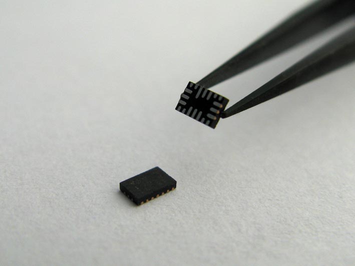

Все эти новые функциональные возможности, наряду с конфигурируемыми цифровыми и аналоговыми блоками, имеющимися в предыдущих поколениях GPAK, предоставляются микросхемой в крошечном 20-выводном корпусе STQFN размером 2.0 × 3.0 мм с 18 входами/выходами общего назначения.
Как и в случае использования других устройств семейства GPAK, разработка систем на основе SLG46531V происходит легко и быстро благодаря поддержке аппаратных средств проектирования и простоте графического интерфейса пользователя GPAK Designer, которые позволяют инженерам внедрять микросхему в новые конструкции с учетом всех требований проекта. Новый для семейства GPAK интерфейс I2C впервые предоставляет разработчикам возможность внутрисхемной отладки.
