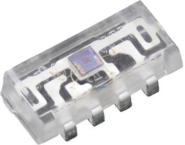

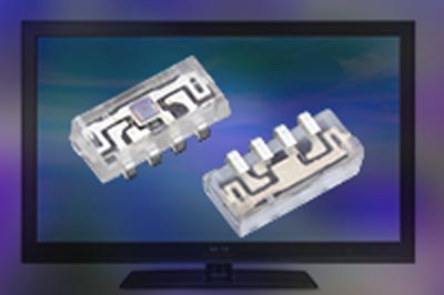

Группа оптоэлектроники компании Vishay Intertechnology представила новый высокоточный датчик окружающего света для плоскоэкранных телевизоров и портативных потребительских устройств. В миниатюрном прозрачном корпусе устройства VEML7700, предназначенном для поверхностного монтажа и имеющем размеры 6.8 мм × 3.0 мм × 2.35 мм, размещены фотодиод, малошумящий усилитель и 16-битный ЦАП. Сделанный на основе технологии Filtron датчик поддерживает шину интерфейса I2C.
Анонсированное устройство предназначено для автоматической регулировки яркости подсветки и оптической коммутации в потребительских продуктах, а также для управления включением промышленных систем освещения. Компактность размеров и гибкость монтажа, допускающая как боковое, так и фронтальное расположение устройства, позволят разработчикам сэкономить место в малогабаритных телевизионных приемниках, камерах видеонаблюдения, смартфонах, карманных компьютерах и устройствах GPS, независимо от того, где и как они размещают датчики. При совместном использовании с ИК-приемниками Vishay, такими, например, как TSOP772, датчик VEML7700, имеющий такие же размеры и такую же высоту расположения оптических осей, значительно упрощает конструкции светоприемных окон.

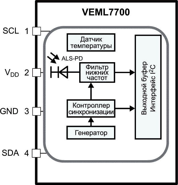

 Блок-схема VEML7700
Блок-схема VEML7700.
Для работы VEML7700 необходим источник питания с напряжением от 2.5 В до 3.6 В, в то время как шине I2C требуется напряжение от 1.7 В до 3.6 В. Устройство, предлагаемое в четырехконтактном бессвинцовом корпусе, не содержит галогенов, удовлетворяет предписаниям директивы RoHS и соответствует внутренним экологическим стандартам Vishay Green.
