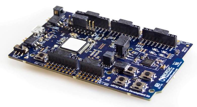

Отладочный набор для nRF52832
Отладочный набор для nRF52832.

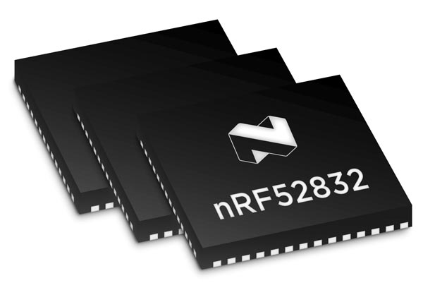

Варианты корпусов
Приборы выпускаются в 48-выводных корпусах QFN размером 6 × 6 мм, а через некоторое время появятся варианты в корпусах CSP с размерами 3.0 × 3.2 мм.
