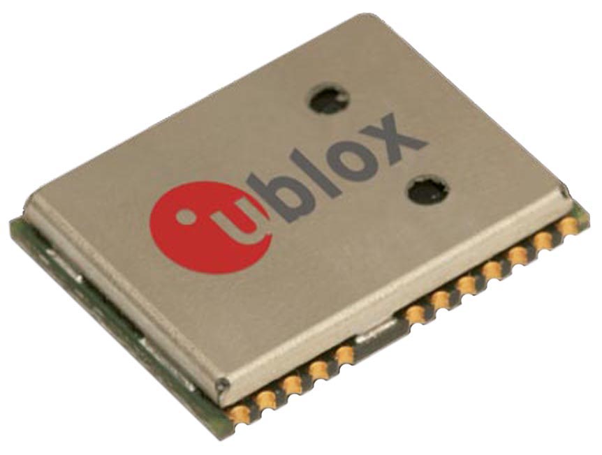

NEO-M8P – технология высокой точности при малых размерах для таких приложений, как беспилотные транспортные средства и роботизированные системы управления
Компания u-blox начала серийное производство приемных модулей GNSS (глобальной навигационной спутниковой системы), способных обеспечить точность определения местоположения сантиметрового уровня.
u-blox - NEO-M8P

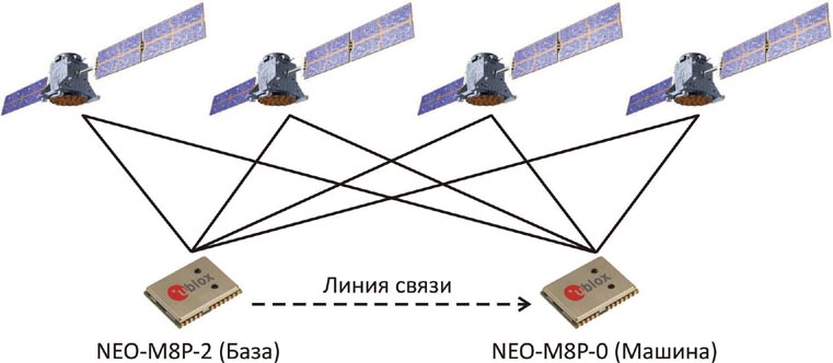

При размерах всего 12.2 × 16 × 2.4 мм NEO-M8P является самым миниатюрным в мире высокоточным модулем GNSS RTK (real time kinematic – кинематика реального времени) из доступных на рынке спутниковых навигационных систем GPS и ГЛОНАСС. Оснащенное модулем u-blox NEO-M8P-0 дистанционно управляемое транспортное средство получает поправки от базового приемника u-blox NEO-M8P-2 через линию связи, использующую протокол RTCM (Radio Technical Commission for Maritime Services – Радиотехническая комиссия морских сервисов), благодаря чему точность позиционирования повышается до сантиметрового уровня. Алгоритмы RTK интегрированы в модуль. В результате намного уменьшаются размеры и вес, а потребление мощности по сравнению с существующими решениями снижается в пять раз, что значительно упрощает использование устройств и сокращает стоимость конечного продукта. Кроме того, проектирование станет более быстрым и простым для потребителей, поскольку им больше не придется тратить существенные ресурсы и время, создавая решения RTK на отдельных микропроцессорных системах.
