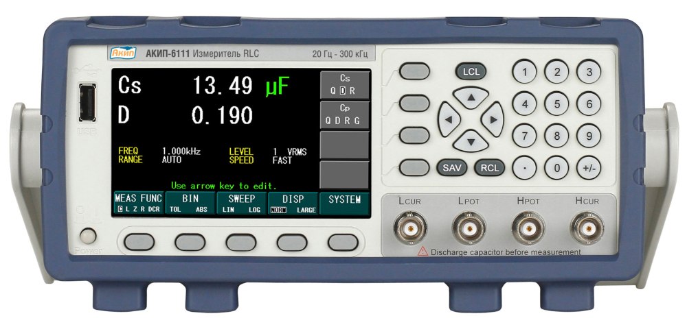

Линейка измерителей импеданса АКИП пополнилась новой компактной моделью АКИП-6111. Измеритель импеданса АКИП-6111 позволяет проводить измерения компонентов с погрешностью ±0.05% (базовая), диапазон частот тест-сигнала от 20 Гц до 300 кГц.
АКИП АКИП-6111
Преимущества и ключевые особенности:
  • Плавная установка частоты тест-сигнала в полном диапазоне.
  • Функция качания по частоте до 300 точек (результат в виде графика / таблицы).
  • Выбор скорости измерения (800 мс/Slow; 200 мс/Fast).
  • Одновременное отображение на экране 2-х параметров.
  • Измерение сопротивления на постоянном токе (DCR).
  • Допусковый тест (Pass/Fail) в режиме измерения абсолютных (Abs) или относительных значений (Δ).
  • Большой графический ЖК-дисплей (диаг. 11 см, 480×272 точек).
  • Широкий набор интерфейсов ДУ на задней панели прибора: USB (Virtual COM), GPIB, LAN.
  • USB интерфейс на передней панели прибора предназначен для сохранения настроек, результатов измерений или снимка экрана.
Новинку отличает компактный дизайн с габаритами корпуса 2UH (½ ширины стойки 19"), что является одним из эксплуатационных преимуществ измерителя. АКИП-6111 может быть удобно размещен в стандартном шкафу, на столе или на лабораторном стеллаже, что позволяет оптимально использовать пространство рабочего места.
Анализатор импеданса АКИП-6111 с широким набором режимов и функций является оптимальным решением для оснащения подразделений R&D (НИОКР), служб входного контроля (IQC), научных лабораторий с целью измерений и тестирования пассивных компонентов.
