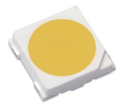

Быстро увеличив светоотдачу приборов привычного типоразмера 3535, Lumileds запускает в производство светодиод LUXEON 3535L HE Plus. Собственная эффективность этого светодиода средней мощности достигает 200 лм/Вт, а при установке в светильник превышает 160 лм/Вт. «Несмотря на впечатляющие характеристики наших продуктовых линеек самых популярных в отрасли форматов, от LUXEON 3535L потребители ждут еще большей светоотдачи», – сказал Мэтью Эверетт (Matthew Everett), старший директор отделения продуктов средней мощности LUXEON.
Lumileds - LUXEON 3535L
Только Lumileds доказала надежность своих светодиодов средней мощности, способных конкурировать с мощными приборами. Например, по результатам тестовой процедуры LM-80 светодиоды LUXEON 3535L после 10,000 часов работы при токе 200 мА и температуре 85 °C сохранят 90% светового потока, что пересчитывается методиками стандарта ТМ-21 в прогнозируемые семь лет непрерывной работы. Эверетт также отметил, что, помимо исключительно большого срока службы, LUXEON 3535L отличается от своих конкурентов меньшими изменениями цвета по углам излучения, что улучшает постоянство цвета в процессе эксплуатации светодиода.
Типовые значения светового потока прибора LUXEON 3535L HE Plus с цветовой температурой 4000K и индексом цветопередачи, равным 80, составляют 52 лм при токе 100 мА (186 лм/Вт) или 34 лм при токе 65 мА (194 лм/Вт). На данный момент доступны трехвольтовые устройства с цветовыми температурами 2700К, 4000К и 6500К и индексом цветопередачи, равным 80. В соответствии со стандартом ANSI, приборы разбраковываются по цвету свечения на 7 групп при токе 100 мА (1/7th ANSI).
Максимальную гибкость разработки обеспечивают четыре градации характеристик приборов линейки LUXEON 3535L: светодиоды начального уровня (LUXEON 3535LS), стандартные (LUXEON 3535L) и высокоэффективные (LUXEON 3535L HE, HE Plus).
