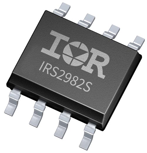

Infineon IRS2982S
Infineon Technologies предлагает новую микросхему многорежимного контроллера обратноходового преобразователя для светодиодных приложений. Микросхема IRS2982S сделает короче путь до рынка, сократит количество необходимых компонентов и снизит потребление мощности в режимах работы и ожидания. Ориентированный на рынки светодиодных конструкций среднего и высшего классов контроллер позволяет создавать универсальные решения, отвечающие требованиям широкого круга внутренних, наружных, офисных и промышленных схем освещения.
Infineon - IRS2982S
IRS2982S содержит 600-вольтовую цепь запуска, сокращающую время зажигания до значения менее 0.5 с. Одновременно эта цепь позволяет исключить из схемы внешние компоненты делителя напряжения. Конфигурируемые режимы критической и прерывистой проводимости поддерживают совместимость с широким диапазоном системных требований. Это позволяет использовать микросхему в диммируемых преобразователях питания светодиодов в полном диапазоне рабочих токов. Основной сферой применения IRS2982S будут изолированные обратноходовые преобразователи, работающие в режиме стабилизации по выходному напряжению, открывающие гибкий переход к другим топологиям, таким как неизолированные обратноходовые преобразователи со стабилизацией тока/напряжения, понижающие и повышающие преобразователи, а также преобразователи с несимметрично нагруженной первичной индуктивностью (SEPIC).
Сконструированный для максимальной энергоэффективности, IRS2982S может переключаться в пульсирующий режим, обеспечивающий сверхнизкое потребление мощности в режиме покоя. Устройство работает в широком диапазоне входных напряжений от 85 В AC до 305 В AC и содержит стандартные цепи защиты от перенапряжения и перегрузки по току. Оптимизированной однокаскадной конструкцией обратноходового преобразователя обеспечиваются коэффициент мощности свыше 0.9 и уровень суммарных нелинейных искажений менее 20 процентов.

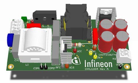

Массовое производство IRS2982S уже началось. Разработчики, желающие быстро изучить возможности микросхемы и испытать ее в своих светодиодных приложениях, могут приобрести оценочную плату 50-ваттного обратноходового преобразователя IRXLED04.
 Оценочная плата IRXLED04 для микросхемы IRS2982S
Оценочная плата IRXLED04 для микросхемы IRS2982S с изолированной
обратноходовой топологией и обратной связью по напряжению.
