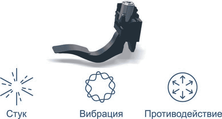

По словам компании, такая обратная связь, заведенная на педаль акселератора, помогает сберечь до 7% топлива. Это возможно благодаря тому, что интеллектуальная педель связана с другими системами автомобиля, такими, например, как трансмиссия. Помимо этого, она дает хорошо ощутимый сигнал, указывающий наилучшее время для переключения передач. «Педаль сообщает водителю, где пересекаются кривые экономичности и скорости», – объясняет Стефан Зиберт (Stefan Seibert), президент подразделения бензиновых двигателей компании Bosch. Водители могут, однако, преодолеть обратную связь педали, нажав на нее сильнее.
Bosch разработала педаль газа с тактильной обратной связью
Дополнительный потенциал экономии топлива содержит функция движения по инерции (start-stop coasting), то есть, отключения двигателя при достаточной скорости автомобиля. По оценкам Bosch, в таком режиме автомобиль может проходить до 30% пути. Педаль газа можно запрограммировать так, чтобы она предупреждала о целесообразности перехода на движение накатом. При дополнительной электрификации трансмиссии эта технология может дать еще бóльшие преимущества. Система позволит экономить топливо и в гибридных автомобилях, давая водителю знать, когда двигатель внутреннего сгорания собирается заменить собой электромотор, чтобы ослабить давление на педаль акселератора. Подключенная к системам предупреждения столкновений, педаль газа, подавая вибросигнал, может просить водителя не давить на нее сильнее. Вид и усилие тактильной обратной связи устанавливаются программируемыми параметрами.
