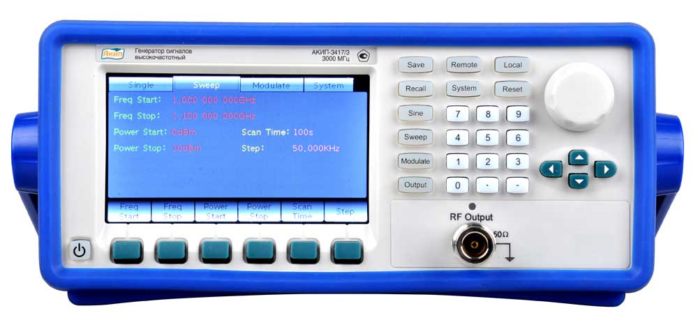

Линейка АКИП генераторов высокочастотных (ВЧ) сигналов АКИП-3417 пополнилась новой моделью с диапазоном частот до 3000 МГц (синус) - АКИП-3417/3.
Теперь серия ВЧ-генераторов АКИП-3417, состоит из 4-х моделей: АКИП-3417 (500 МГц), АКИП-3417/1 (1000 МГц), АКИП-3417/2 (1500 МГц) и АКИП-3417/3 (3000 МГц).
В отличие от младших моделей в серии, новая модель АКИП-3417/3 оснащена только ВЧ выходом позволяющим формировать гармонический сигнал в диапазоне от 25 МГц до 3000 МГц, с выходным уровнем от -90 дБн до +13 дБн. К выходному сигналу может быть применено свипирование (качание) по частоте или амплитуде.
АКИП АКИП-3417
Типовые сферы применения: тестирование функциональных и интегральных схем в рабочем диапазоне частот, ВТУЗовские исследования и обучение, испытания аналоговых датчиков, имитация сигналов РЭА и явлений окружающей среды, а также для задач ремонта и сервиса. Высокие технические характеристики новинки и увеличенный частотный диапазон позволяют расширить данный перечень измерительных приложений генераторов серии АКИП-3417, особенно требующих максимальной выходной частоты сигнала до 3 ГГц.
