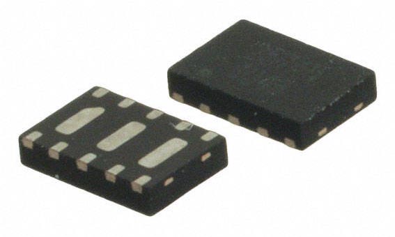

Компания Semtech анонсировала новый прибор RClamp0534N, содержащий массив из четырех супрессоров низкой емкости для защиты промышленных интерфейсов от бросков напряжения.
Semtech - RClamp0534N
Выпускаемые в крошечном корпусе площадью 3.0 × 2.0 мм, RClamp0534N выдерживают 25-амперные импульсы тока с соотношением длительностей фронта/спада равным 8/20 мкс. Четыре канала прибора могут использоваться для защиты линий интерфейсов разнообразных промышленных приложений от электростатических разрядов, высокочастотных электромагнитных помех и импульсных помех большой мощности, генерируемых грозовыми разрядами.
RClamp0534N отличается впечатляюще низким напряжением фиксации и взаимной емкостью линий менее 2 пФ. Высокая устойчивость к помехам от грозовых разрядов (25 А, tФ/tИ = 8/20 мкс) отвечает самым жестким требованиям, предъявляемым к уровню защиты промышленных сетей Ethernet. Эти особенности делают RClamp0534N идеальным средством защиты Ethernet и других интерфейсов передачи данных в промышленных сетях.
