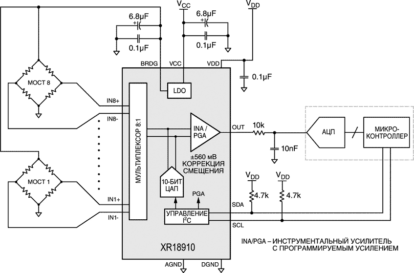

Интегрированный 10-битный ЦАП позволяет корректировать смещение входных сигналов в пределах ±560 мВ, устанавливая его значение независимо для каждого из восьми дифференциальных входов. Программируемый инструментальный усилитель имеет восемь фиксированных коэффициентов усиления от 2 В/В до 760 В/В, обеспечивая оптимальное соответствие уровня усиленного сигнала датчика диапазону входных напряжений внешнего АЦП. Для питания внешних датчиков в микросхему интегрирован LDO стабилизатор с выходным напряжением 3 В или 2.65 В. XR18910 управляется по последовательному интерфейсу I2C и потребляет в активном режиме типовой ток 457 мкА, который в режиме сна снижается до 45 мкА.
Типовая схема включения
Типовая схема включения.
«XR18910 обеспечивает разработчиков простым в использовании интерфейсом, калибрующим и усиливающим сигналы от каждого из восьми дифференциальных аналоговых датчиков, чтобы повысить общую чувствительность и точность системы, – сказал Дэйл Ведель, вице-президент подразделения аналоговых продуктов. – Потребляя меньшую мощность, чем аналогичные дискретные решения, он предоставляет бóльшую функциональность для самых различных приложений, от измерителей силы до устройств управления мощностью солнечных энергетических установок и дата-центров. К тому же он занимает меньшую площадь, чем наш 16-канальный интерфейс датчиков XR10910, что делает новый прибор более привлекательным для приложений с меньшим числом каналов».
