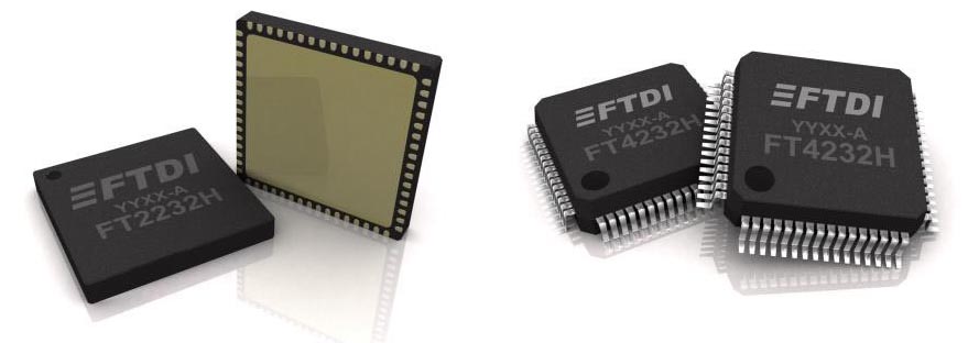

Руководствуясь желанием предоставить разработчикам возможность более широкого выбора вариантов интерфейсов ввода/вывода при сохранении площади ранее созданных печатных плат, компания FTDI анонсировала новые версии своих популярных устройств FT2232H и FT4232H. Эти конфигурируемые высокоскоростные микросхемы интерфейса USB 2.0, поддерживающие скорости обмена до 480 Мбит/с, уже выпускаются серийно в 56-контактных корпусах VQFN, дополняя приборы в 64-выводных корпусах LQFP. В результате упрощаются размещение микросхемы на печатной плате и трассировка проводников, а также облегчается компоновка устройства в условиях ограниченного пространства.

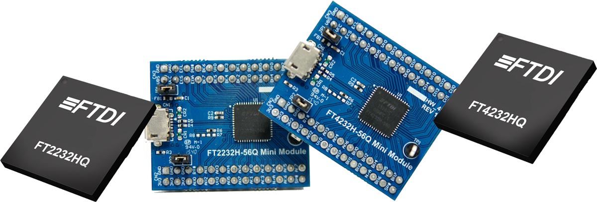

FT2232H и FT4232H содержат два и четыре UART, соответственно. Чтобы обеспечить максимальную гибкость использования в приложениях, обоим каналам микросхемы FT2232H и двум из четырех каналов FT4232H может быть независимо задана любая конфигурация из множества различных стандартных промышленных интерфейсов. Это достигается благодаря наличию многопротокольного движка синхронизации последовательных данных, позволяющего эмулировать JTAG, SPI, I2C, bit-bang или другие синхронные последовательные интерфейсы. Кроме того, как FT2232H-56Q, так и FT4232H-56Q могут монтироваться на мини модули. На этих крошечных печатных платах с двумя рядами выводов установлены разъемы micro-USB, упрощающие подключение микросхем к элементам внешней инфраструктуры.
