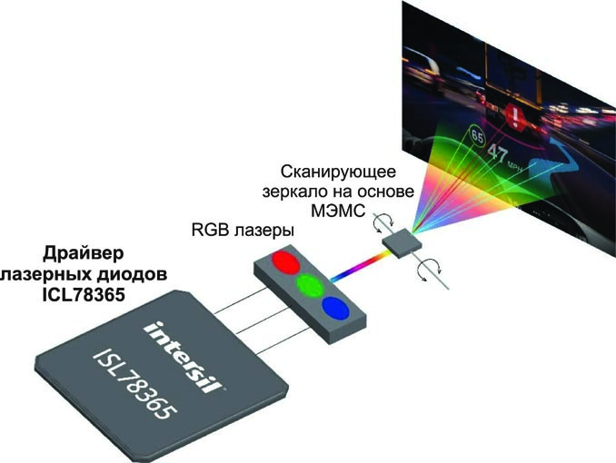

Четырехканальный драйвер ISL78365 представляет собой законченное решение для управления лазерами в проекционных системах со сканирующими МЭМС зеркалами, которые будут внедряться в автомобилях следующих поколений. Это единственный в отрасли драйвер лазеров с четырьмя каналами для поддержки широкого спектра конфигураций лазерных диодов, позволяющий разработчикам систем достичь желаемой яркости, резкости и насыщенности цветов при высоком контрасте. При временах нарастания и спада менее 1.5 нс ISL78365 по скорости переключения превосходит все конкурирующие устройства, формируя цветное HD видео с высокой частотой кадровой развертки. 10-битный цвет и 10-битное разрешение позволяют реализовать множество уровней контраста для каждого канала драйвера. Его гибкий синхронный параллельный видеоинтерфейс рассчитан на скорости передачи пикселей вплоть до 150 МГц, или 1900 пикселей в строке.
Лазерный проектор со сканирующими МЭМС зеркалами для отображения информации на лобовом стекле
информации на лобовом стекле.
Подсистема динамического управления питанием микросхемы ISL78365 оптимизирует ток лазерного диода и поддерживает три режима энергосбережения для облегчения тепловых режимов системы за счет повышения эффективности и снижения рассеиваемой мощности. Функция программируемого многоимпульсного возврата к нулю уменьшает пятнистость изображения, а корпус QFN со смачиваемыми торцами выводов упрощает интеграцию в компактные лазерные проекционные HUD.
