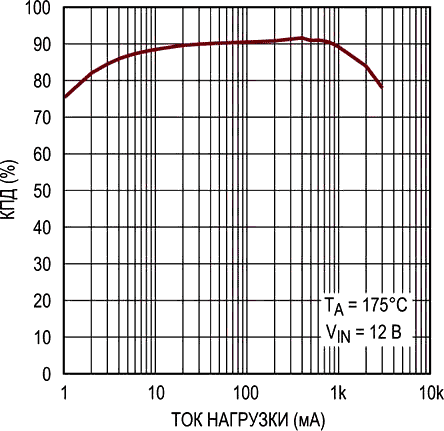

Linear Technology анонсировала выпуск синхронного понижающего импульсного стабилизатора LT8610AX с максимальными значениями выходного тока 3.5 А и входного напряжения 42 В, рассчитанного на работу при температуре окружающей среды до 175 °C. Синхронное выпрямление обеспечивает высокий КПД устройства, достигающий 95%, а пульсирующий режим снижает ток потребления в режиме останова до уровня менее 3.5 мкА. Диапазон входных напряжений от 3.7 В до 42 В идеально подходит для высокотемпературных приложений, таких как буровое оборудование с напряжениями источников питания от 5 В до 40 В. Все 100% электрических параметров LT8610AX тестируются при температуре 175 °C, гарантируя точность опорного напряжения 2% во всем диапазоне от –40 °C to 175 °C. При окружающей температуре 175 °C КПД микросхемы LT8610AX превышает 90% (при входном и выходном напряжении 12 В и 3.3 В, соответственно) в широком диапазоне токов нагрузки от 10 мА до 1 А, что наилучшим образом отвечает специфике бурового оборудования, в котором как правило используется батарейное питание. Ультра низкое потребление тока в пульсирующем режиме работы увеличивает время работы от батарей. 16-выводной корпус MSOP со сниженным тепловым сопротивлением занимает мало места и эффективно отводит тепло в печатную плату.

 Зависимость КПД от тока нагрузки при 175 °C
Зависимость КПД от тока нагрузки при 175 °C.
