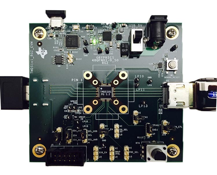

Оценочный модуль TMDS181RGZEVM ретаймера TMDS181RGZ
Оценочный модуль TMDS181RGZEVM ретаймера TMDS181RGZ.
