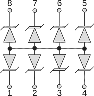

Компания Semtech представила новую матрицу супрессоров, предназначенную для широкого использования в цепях защиты промышленных интерфейсов с рабочим напряжением до 24 В и числом линий до 7. Устройство μClamp2417P, выпускаемое в небольшом корпусе QFN площадью 2.6 × 2.6 мм, выдерживает 10-амперные импульсы тока с соотношением длительностей фронта/спада равным 8/20 мкс и идеально подходит для защиты промышленных интерфейсов данных от угроз повреждения кратковременными перенапряжениями, включая электростатические разряды, электрические быстрые переходные процессы и мощные импульсные помехи, возникающие при грозовых разрядах.
Semtech - ΜClamp2417P
Превосходные характеристики ограничения напряжения 7-линейного устройства μClamp2417P обеспечивают эффективную защиту от импульсных помех многопроводных промышленных портов данных. Высокая устойчивость супрессора к импульсным перенапряжениям делает его идеальным средством защиты портов от выбросов, индуцированных грозовыми разрядами, а способность противостоять быстрым переходным процессам поможет потребителям не только соблюсти, но и превзойти требования самых строгих в отрасли стандартов защиты от повреждений статическим электричеством (IEC 61000-4-2).

Ключевые особенности микросхемы μClamp2417P
  • Защита от импульсных помех высокоскоростных линий передачи данных в соответствии с требованиями стандартов:
    • IEC 61000-4-2 (ESD) ±25 кВ (разряд через воздушный промежуток), ±17 кВ (контактный разряд);
    • IEC 61000-4-4 (высокочастотные электромагнитные помехи) 40 А (5/50 нс);
    • IEC 61000-4-5 (грозовой разряд) 100 A (8/20 мкс).
  • Рабочее напряжение до 24 В;
  • Высокая перегрузочная способность: 10 А (8/20 мкс);
  • Защищает 7 двунаправленных линий, а также может использоваться для защиты 8 линий ввода/вывода;
  • Низкая емкость между линиями: менее 50 пФ;
  • Небольшой корпус с размерами 2.6 × 2.6 × 0.5 мм;
  • Не содержит свинца и отвечает требованиям директивы RoHS/WEEE.
