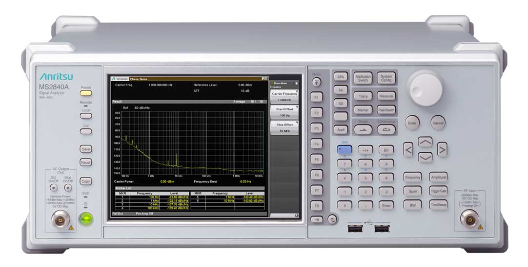

Anritsu MS2840A
Корпорация Anritsu расширяет свою линейку анализаторов сигналов MS2840A тремя новыми моделями с частотами 3.6, 6 и 26.5 ГГц, в дополнение к уже существующей – 44.5 ГГц. MS2840A представляет собой платформу среднего класса с высочайшими техническими характеристиками для анализа сигналов и спектра в узкой полосе частот. Модели с диапазоном частот 3.6 и 6 ГГц поддерживают специальную опцию с пониженным уровнем фазовых шумов, которая обеспечивает лучший уровень фазовых шумов на малых отстройках от несущей частоты среди устройств такого класса, и превосходят в этом отношении дорогостоящие модели высшего-класса других производителей. Кроме того, анализаторы включают новые функциональные опции, например, такой же встроенный генератор сигналов, как и в моделях предшествующей серии MS2830A.
Anritsu MS2840A
Многие из доступных на рынке анализаторов сигналов и спектра поддерживают функционал широкополосного анализа, необходимый для выполнения измерений в стандартах связи LTE и W-LAN. Однако они неспособны выполнять качественные измерения в узкой полосе частот, необходимые для разработки и производства гетеродинов для различных задач беспроводной связи. Поскольку на рынке возникла потребность в экономичной платформе, способной работать эффективнее, чем другие дорогостоящие модели, корпорация Anritsu разработала новые функциональные возможности для своего решения среднего класса — анализатора сигналов MS2840A. В результате она создала многофункциональную платформу, которая поддерживает различные диапазоны частоты, позволяет эффективно выполнять качественные измерения в узкой полосе частот, обеспечивает на порядок более низкий уровень фазовых шумов, может оснащаться встроенным генератором сигналов и обладает рядом других возможностей.
Снижение уровня фазовых шумов позволило обеспечить чувствительность достаточную для качественной оценки побочных спектральных составляющих и фазовых шумов гетеродинов, используемых в устройствах проводной (фиксированной) и беспроводной связи. В прошлом, для их анализа обязательно требовались громоздкие и дорогостоящие приборы для измерения фазовых шумов и анализаторы спектра. Кроме того, установка дополнительных опций, например генератора сигналов, позволяет получить на базе MS2840A удобное и универсальное решение для анализа приемопередающих модулей беспроводных устройств связи.
