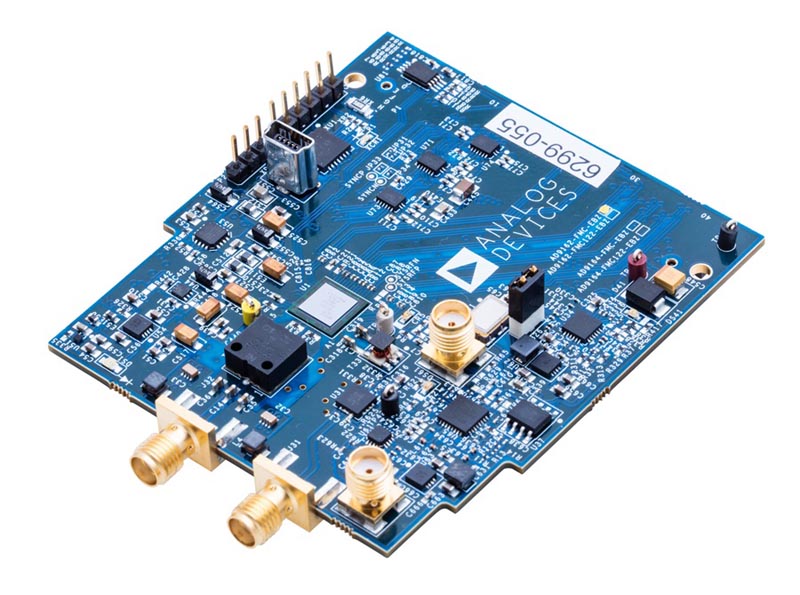

Оценочная плата AD9162
Оценочная плата AD9162.
