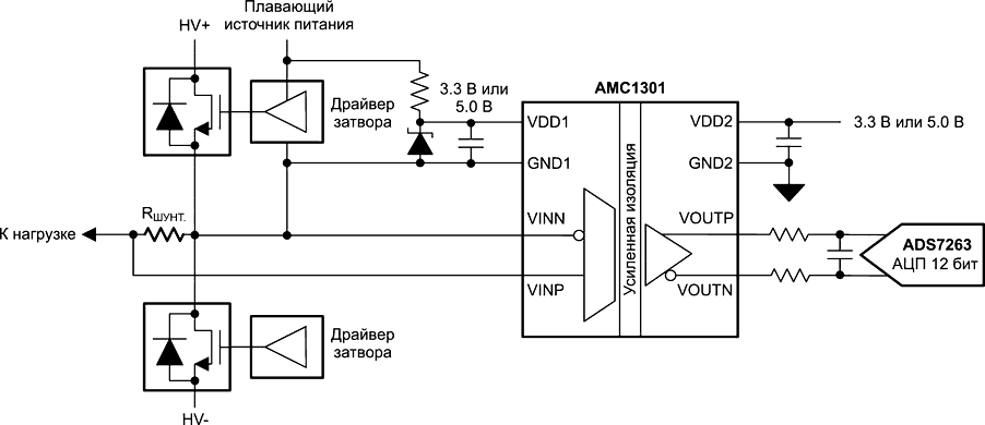

Упрощенная схема включения AMC1301
Упрощенная схема включения AMC1301.
