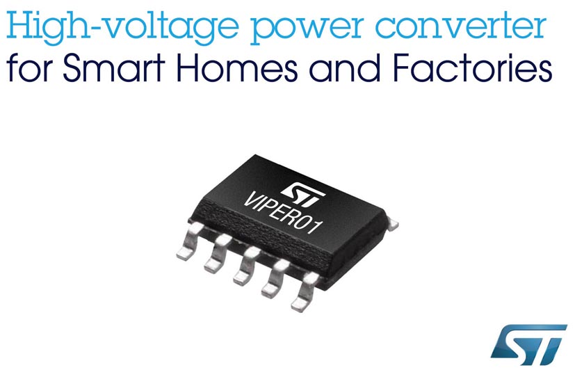

STMicroelectronics представила высоковольтный преобразователь напряжения с выходным напряжением 5 В, позволяющий разработчикам создавать простые и экономически эффективные импульсные источники питания с ультра низким потреблением. Наилучшими областями использования новых приборов будут маломощные приложения в бытовой технике, строительстве, освещении и управлении движением, а также небольшие промышленные и потребительские приложения. Работающий непосредственно от выпрямленного напряжения сети преобразователь VIPER01 содержит устойчивый к лавинному пробою 800-вольтовый силовой MOSFET, схему формирования сигнала ШИМ с токовым управлением и несколько цепей защиты. Преобразователь специально сконструирован для обеспечения вспомогательным питанием микроконтроллеров устройств IoT, постоянно подключенных к Интернету или локальной сети.
STMicroelectronics - VIPER01
Новая микросхема принадлежит ко второму поколению высоковольтных преобразователей семейства VIPerPlusTM, в которых используется запатентованная ST технология BCD (Bipolar-CMOS-DMOS – биполярная КМОП-ДМОП). BCD позволяет без существенного снижения надежности силового транзистора интегрировать на одном кристалле высокоэффективный контроллер ШИМ с высоковольтным транзистором, управляемый сигналами логических уровней, а также схемы защиты и диагностики.
Очень низкое потребление энергии микросхемы VIPER01 и автоматическое переключение в режим частотно-импульсной модуляции при малой нагрузке дает разработчикам возможность создавать устройства, соответствующие требованиям самых строгих стандартов энергосбережения. Она может использоваться в обратноходовых, понижающих и понижающе-повышающих преобразователях, в то время как интегрированные схема высоковольтного запуска, токоизмерительный полевой транзистор, усилитель ошибки и генератор с модуляцией частоты позволяют сократить до минимума количество внешних компонентов.

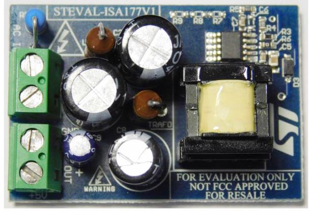

Для ускорения разработки надежных, безопасных и экономически эффективных импульсных источников питания в дополнение к VIPER01 предлагаются оценочные наборы, руководства по применению и SPICE-модели.
Оценочная плата STEVAL-ISA177V1
Оценочная плата STEVAL-ISA177V1.
