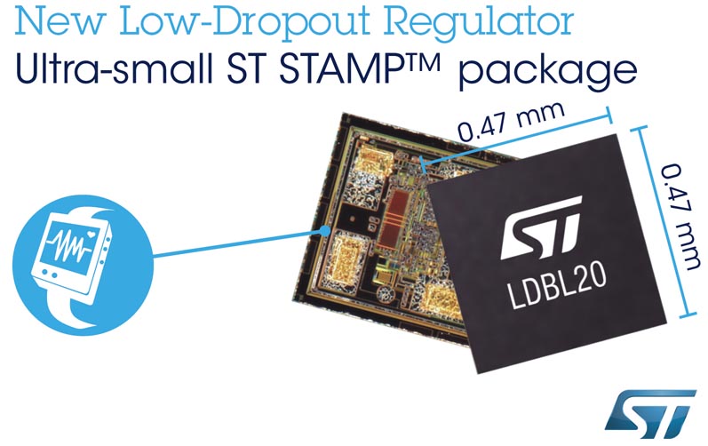

STMicroelectronics (ST) представила микросхему 200-миллиамперного LDO стабилизатора LDBL20 в микроскопическом корпусе с размерами кристалла, который при габаритах 0.47 × 0.47 × 0.2 мм будет идеальным решением для питания носимых и портативных устройств, а также для гибкой электроники, и в частности, для многофункциональных смарт-карт.

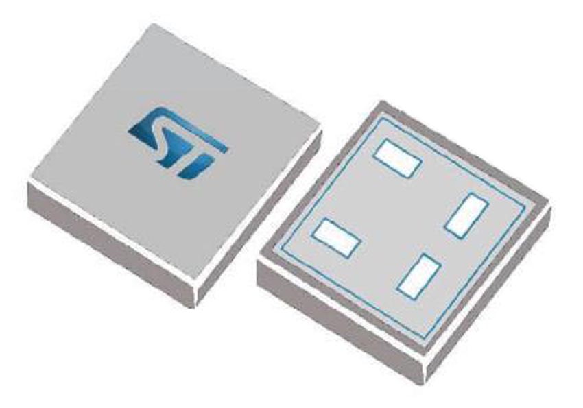

Отсутствие у корпуса STSTAMP шариковых выводов, типичных для традиционных корпусов на основе кристалла, позволило преодолеть ограничения по высоте, налагаемые диаметром шариков припоя, и создать устройство с беспрецедентно малыми значениями площади и монтажной высоты. LDBL20 расширяет семейство компактных LDO стабилизаторов компании ST, в которое входят устройства в корпусах от DFN 2 × 2 мм до CSP 0.69 × 0.69 мм с выходным током 300 мА.

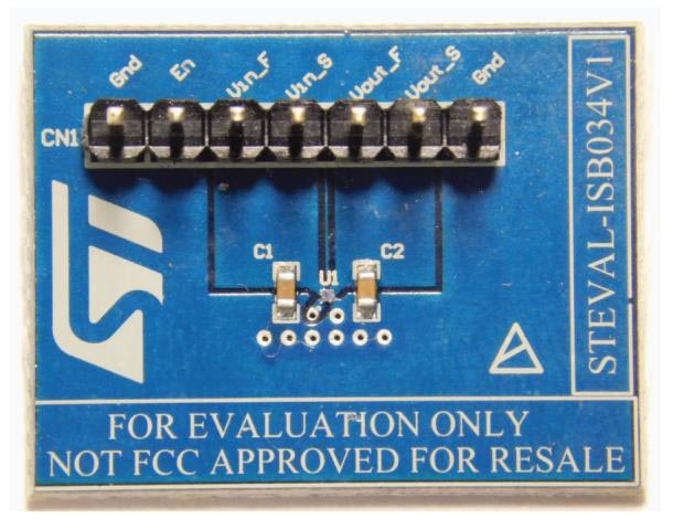

Предлагается также оценочная плата STEVAL-ISB034V1, которая поможет разработчикам, использующим LDBL20, в создании широкого спектра продуктов, таких как глюкометры, измерители кровяного давления, слуховые аппараты, носимые датчики, портативные аудио устройства, умные часы, смарт-карты и многое другое.
Оценочная плата для микросхемы LDO стабилизатора LDBL20
LDBL20.
