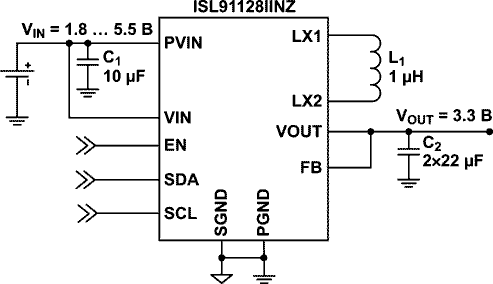

Типовая схема включения ISL91128
Типовая схема включения ISL91128.
Широкий диапазон входных напряжений новых регуляторов от 1.8 В до 5.5 В поддерживает многие типы батарей, а широкий диапазон выходных напряжений от 1 В до 5.2 В в сочетании с выходным током 3 А обеспечивает максимальную гибкость выбора проектных решений. В ISL91128 заложена дополнительная возможность динамической подстройки выходного напряжения по интерфейсу I2C, позволяющая исключить из схемы резисторы обратной связи и использовать одну и ту же конструкцию для разных выходных напряжений.

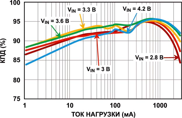

Зависимость КПД ISL91128 от тока нагрузки
Зависимость КПД ISL91128 от тока нагрузки при выходном
напряжении 3.3 В и окружающей температуре +25 °C.

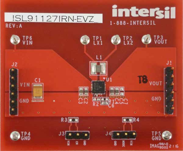

ISL91127IR выпускаются в 20-выводных корпусах QFN с размерами 4 × 4 мм и в партиях из 1000 микросхем продаются по цене $1.29 за штуку. Кроме того, ISL91127 предлагаются в корпусах WLCSP (корпус с размерами кристалла) 2.15 × 1.74 мм с 20 шариковыми выводами по цене $1.25 за штуку. Разработчики могут также приобрести оценочные платы ISL91127IRN-EVZ (с фиксированным выходным напряжением 3.3 В) и ISL91127IRA-EVZ (с регулируемым выходным напряжением).
Оценочная плата ISL91127IRA-EVZ повышающе-
поижающего регулятора.
