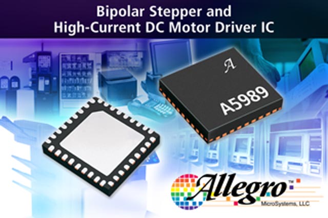

Allegro Microsystems представляет новую сильноточную микросхему комбинированного драйвера двигателей
Allegro A5989
Объединение двух драйверов двигателей в одном корпусе снижает занимаемую на плате площадь и количество внешних компонентов
Allegro Microsystems представила новую 40-вольтовую микросхему драйвера, способного управлять одним шаговым двигателем и одним двигателем постоянного тока. Выходы драйвера шагового двигателя рассчитаны на максимальные токи до 1.6 А, а драйвера двигателя постоянного тока – на 3.2 А. Микросхема A5989 содержит ШИМ регуляторы тока с фиксированным временем отключения и 2-битные нелинейные ЦАП, позволяющие управлять шаговыми двигателями в полно-, полу- и четвертьшаговом режимах. Новое устройство ориентировано на рынки потребительской, промышленной и офисной автоматизации для таких конечных приложений, как кассовые терминалы, автоматы по продаже билетов, лазерные, струйные и этикеточные принтеры, копировальные аппараты, торговые автоматы и банкоматы.
Allegro Microsystems - A5989
В ШИМ регуляторе шагового двигателя драйвера A5989 используется запатентованный Allegro режим смешанной скорости спада тока при выключении, снижающий уровень слышимого шума двигателя и рассеиваемую им мощность, а также повышающий точность шага. Драйвер двигателя постоянного тока может работать в режимах прямого и обратного вращения, «выбега» и торможения, как с быстрым, так и с медленным спадом импульсов ШИМ.
В перечень функций безопасности входит тепловая защита с гистерезисом, блокировка при пониженном напряжении, а также защита от сквозного тока и перегрузки по току. Для повышения экономичности предусмотрен режим сна с малым потреблением тока.
A5989 поставляется в безвыводном 36-контактном корпусе QFN размером 6 × 6 × 0.9 мм с основанием, вскрытым для улучшения теплоотвода. Корпус прибора не содержит свинца, а его выводная рамка имеет 100% покрытие матовым оловом.
