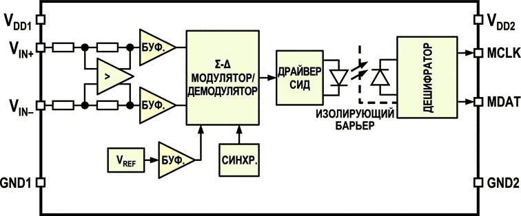

Функциональная схема ACPL-C799
Функциональная схема ACPL-C799.
