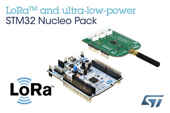

Компания STMicroelectronics представила бюджетный отладочный набор на основе микроконтроллера семейства STM32 для разработки, отладки и прототипирования устройств Интернета вещей с беспроводным интерфейсом обмена данными LoRa LPWAN (Wireless Low-Power Wide Area Network). Отладочный набор P-NUCLEO-LRWAN1, стоимостью $40, представляет собой модульное решение, объединяющее отладочную плату на микроконтроллере STM32L073 (NUCLEO-L073RZ) и плату расширения I-NUCLEO-SX1272D с интегрированным LoRa приемопередатчиком SX1272 производства компании Semtech.
STMicroelectronics выпускает отладочный набор P-NUCLEO-LRWAN1
Микроконтроллер STM32L073, установленный на отладочную плату NUCLEO-L073RZ, благодаря эффективному ядру ARM Cortex-M0 и интегрированным режимам пониженного энергопотребления, является идеальным  Host-устройством для счетчиков учета потребления ресурсов, систем безопасности, устройств позиционирования и отслеживания местоположения, удаленных сенсоров. Функционал представленного отладочного набора не ограничивается беспроводным интерфейсом, пользователи могут самостоятельно подключать дополнительные платы расширения, например X-NUCLEO-IKS01A1 – плату для контроля параметров окружающей среды (движение, температура, влажность).
Напомним, технология и протокол беспроводной передачи данных LoRa способны обеспечивать связь на расстояниях до 15 км. Разработка принадлежит компаниям IBM и Semtech.
Отладочный набор содержит все необходимое для разработки двунаправленных (дуплкесных) конечных беспроводных узлов, которые соответствуют спецификации LoRaWAN 1.0.1 и поддерживают протоколы class A и class C. Приложения для выполнения сертифицированных тестов LoRaWAN входит в набор. Стек протокола, набор библиотек и примеров доступен для скачивания на сайте компании.
Отличительные особенности отладочного набора:
  • полнофункциональная платформа для разработки устройств Интернета вещей с беспроводным интерфейсом передачи данных LoRa;
  • модульное решение: отладочная плата с установленным микроконтроллером и плата расширения с приемопередатчиком LoRa Semtech серии SX1272MB2xAS;
  • установлен 32-разрядный микроконтроллер серии STM32L0 с ядром ARM Cortex-M0;
  • энергетический потенциал канала связи 157дБ;
  • высокая чувствительность: до -137 дБм;
  • постоянная выходная мощность радиоканала 100 мВт;
  • программируемая скорость передачи данных до 300 кбит/с;
  • ток потребления:
    • в режиме приема: 10 мА,
    • в режиме с сохранением содержимого регистров: до 200 нА;
  • полностью интегрированный синтезатор частот с разрешением 61 Гц;
  • поддерживаемые типы модуляции: FSK, GFSK, MSK, GMSK, LoRa и OOK;
  • встроенный механизм битовой синхронизации;
  • встроенные механизмы определения синхронизации и преамбулы;
  • встроенный датчик температуры и индикатор низкого заряда батарей;
  • полная программная поддержка.
