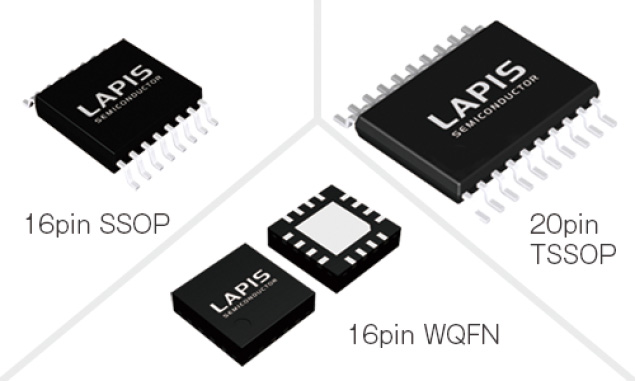

В новых устройствах устойчивость к электростатическим разрядам была повышена до ±30 кВ, а напряжение питания снижено до 1.6 В. Выбор рабочего напряжения, кратного стандартному напряжению металлогидридных аккумуляторов (NiMH, 0.8 В × 2 = 1.6 В), обеспечивает эффективное использование батарей без напрасных потерь заряда. Это способствует снижению потребляемого от батареи тока, продлевая срок ее службы в портативных устройствах и промышленном оборудовании с батарейным питанием. Семейство ML620130 состоит из 9 моделей, различающихся объемами памяти, числом выводов и другими характеристиками, позволяющих пользователям выбрать идеальное решение, отвечающее набору их требований.

    Встроенный высокоточный RC-генератор в диапазоне температур от –20 °C до +85 °C имеет стабильность частоты ±1%, а в диапазоне от –40 °C до +105 °С – ±1.5%. Коммуникационный порт UART, широко использовавшийся в качестве интерфейса внешнего оборудования, в асинхронном режиме способен работать без внешнего генератора во всем диапазоне температур, снижая затраты на периферийные компоненты. Помимо этого, предусмотрен как полнодуплексный режим (1 канал), так и полудуплексный (2 канала), а в случае, когда двунаправленная связь не требуется, одновременно могут быть гибко назначены два приемных и два передающих вывода, что позволит выполнить монтаж на платах меньшей площади.
