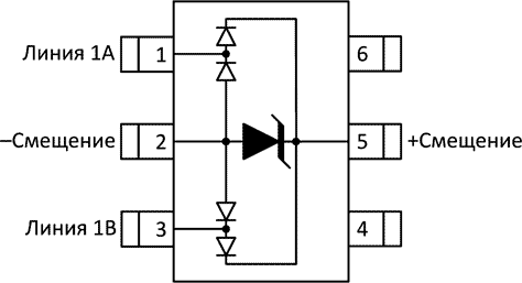

Супрессор TClamp2472S, выпускаемый в стандартном корпусе SOT-23, выдерживает 20-амперные импульсы тока с соотношением длительностей фронта/спада равным 8/20 мкс. Двухканальное устройство обеспечивает лучший в отрасли уровень защиты при взаимной емкости линий менее 3.5 пФ. Высокая устойчивость к перенапряжениям, индуцированным грозовыми разрядами (20 А, 8/20 мкс), поможет изготовителям аппаратуры xDSL в соблюдении жестких отраслевых требований по электромагнитной совместимости.
Semtech - TClamp2472S
TClamp2472S является новейшим дополнением к высокодифференцированной платформе TransClamp компании Semtech, обеспечивающей исключительную устойчивость к броскам тока при ультра низкой емкости перехода. Высокая устойчивость к броскам напряжения, основанная на лучшей в отрасли технологии Semtech, дополняется очень низким напряжением ограничения при значительно сниженных значениях тока утечки и емкости.
