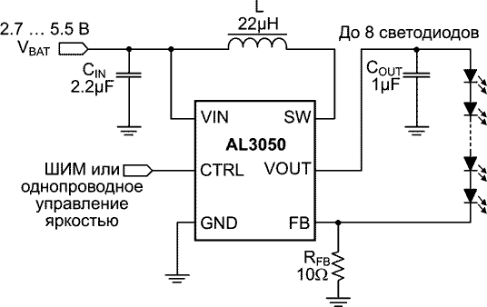

Типовая схема включения AL3050
Типовая схема включения AL3050.
AL3050 обеспечивает надежную работу системы с ограничением токов при запуске системы и гарантированной защитой от коротких замыканий и обрывов светодиодных цепочек. Кроме того, устройство имеет стандартные функции защиты от перегрузки по току, перегрузки по напряжению и перегрева. AL3050 доступны в компактных корпусах U-DFN2020 размером 2 × 2 мм.
