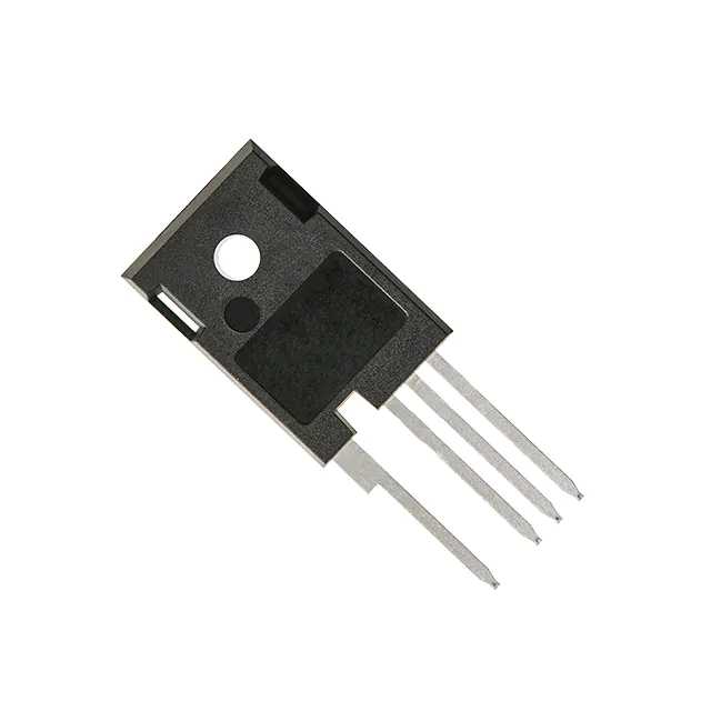

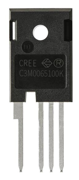

Принадлежащая Cree компания Wolfspeed анонсировала выпуск 1000-вольтовых MOSFET, которые позволят снизить общую стоимость систем, одновременно улучшив их КПД и снизив размеры. Новые MOSFET, специально оптимизированные для устройств быстрой зарядки и промышленных источников питания, обеспечат 30-процентное сокращения количества компонентов при более чем трехкратном увеличении плотности мощности и снижении выходной мощности на 33%.
Wolfspeed - C3M0065100K
С представлением 1000-вольтового карбид-кремниевого (SiC) MOSFET Wolfspeed стала лидером рынка, предлагая самый полный в отрасли спектр силовых устройств. Wolfspeed была первой компанией, выпустившей в 2011 году коммерческий SiC MOSFET, и остается технологическим лидером до настоящего времени.
Воспользовавшись возможностями нового прибора, разработчики смогут перейти от основанной на кремнии трехуровневой топологии к более простой двухуровневой и сократить количество компонентов. Увеличение выходной мощности при уменьшении размеров устройства достигнуто за счет ультранизкой выходной емкости с типовым значением 60 пФ, значительно снижающей потери переключения. Это устройство может работать на более высоких частотах переключения, позволяя уменьшить размеры элементов резонансного контура и, снизив таким образом общие потери, упростить требования к теплоотводу. Для подтверждения этих характеристик Wolfspeed сконструировала 20-киловаттный полномостовой резонансный LLC преобразователь и сравнила его с лучшей на рынке 15-киловаттной системой на основе кремния.

Новые 1000-вольтовые MOSFET с сопротивлением открытого канала 65 мОм в корпусах 4L-TO247 для монтажа в отверстия можно приобрести у дистрибьюторских компаний Digikey, Mouser и Richardson RFPD под каталожным обозначением C3M0065100K. В ближайшие недели Wolfspeed планирует выпустить еще один MOSFET с допустимым напряжением 1000 В, также в корпусе 4L-TO247, но с сопротивлением канала 120 мОм (C3M0120100K). Этот корпус, рассчитанный на двухпроводное подключение истока, позволяет инженерам максимально использовать в своих конструкциях великолепное быстродействие и высокую эффективность SiC приборов.
К концу текущего года появятся версии этих устройств в корпусах для поверхностного монтажа – C3M0065100J и C3M0120100J. Так же, как и 4L-TO247, корпуса устройств для поверхностного монтажа имеют сток с выводами Кельвина для минимизации «звона» напряжения затвора и снижения системных потерь.
