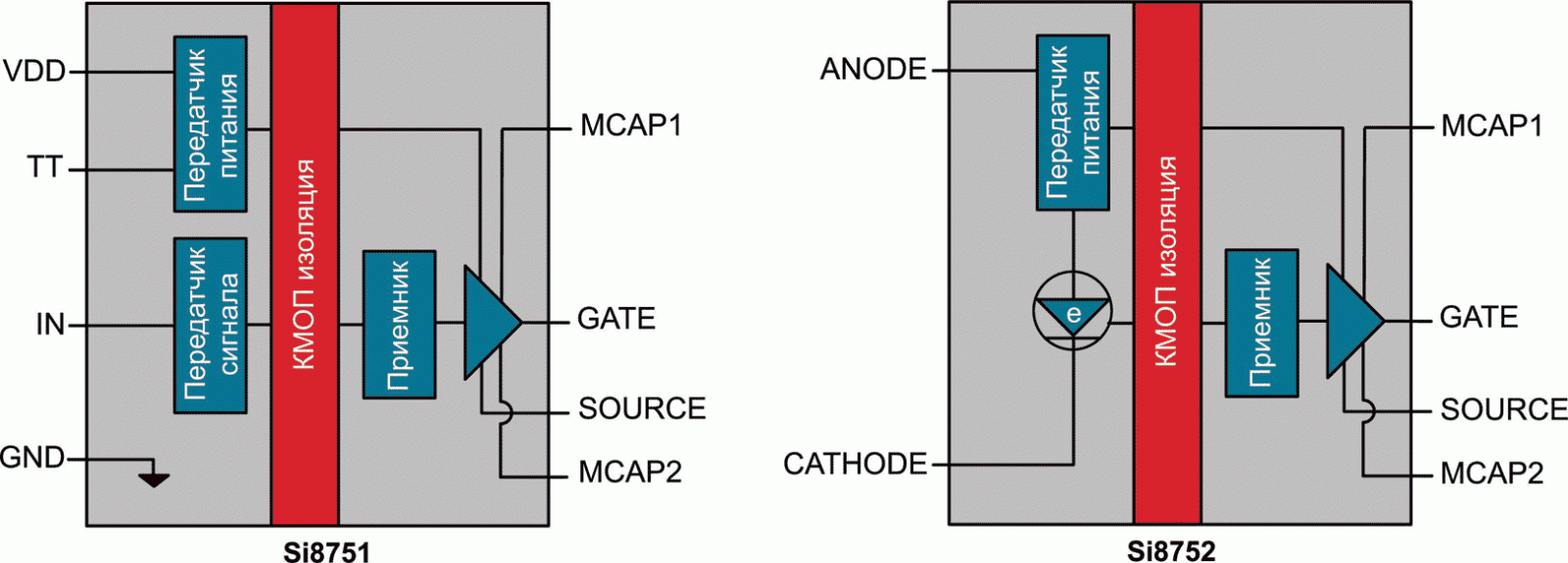

Предлагаемые Silicon Labs драйверы МОП-транзисторов семейства Si875x, основанные на КМОП, являются более совершенной альтернативой, снижающей стоимость системы и мощность потребления, и способной повысить уровень технических характеристик устройств, в которых ранее использовались электромеханические и оптоэлектронные реле. Благодаря отсутствию в конструкции драйверов Si875x светодиодов или оптических компонентов, они обеспечивают превосходную стабильность, как во времени, так и в диапазоне температур. Миниатюрные приборы Si875x переключаются абсолютно бесшумно, что делает их идеальной заменой для громоздких электромеханических реле с их электрическими шумами переключения, проблемами износа и сложностями использования в массовом производстве.
Устройства Si875x управляют затворами МОП-транзисторов с типовым пороговым напряжением 10.3 В, потребляя очень низкий ток 1 мА при времени включения 1.1 мс. Увеличение входного тока до 10 мА позволяет снизить время включения до исключительного значения 94 мкс. Уникальная возможность оптимизации потребляемой мощности позволяет быстро включить транзистор при максимальном входном токе, а затем, как только разрядится дополнительный внешний конденсатор, снизить ток в 10 раз до уровня удержания. Гибкий диапазон входных напряжений от 2.25 В до 5.5 В поддерживает удобное подключение к различным маломощным контроллерам. Кроме того, в драйверах Si875x предусмотрена функция нейтрализации эффекта Миллера для предотвращения непреднамеренного включения внешних МОП-транзисторов.
Приборы Si875x отвечают строгим требованиям стандартов UL, CSA, VDE и CQC, а их гарантированное среднеквадратичное напряжение изоляции равно 2.5 кВ в полных промышленных и автомобильных диапазонах температур (до +125 °C). Разработчикам предоставлена возможность в соответствии с целевым приложением выбрать один из двух вариантов управляющих выводов: КМОП вход (Si8751) или вход эмуляции светодиода (Si8752). Универсальные выходы могут коммутировать сигналы как постоянного, так и переменного тока.

  • Первые в отрасли твердотельные реле с КМОП изоляцией, ориентированные на поддержку конкретных приложений;
  • Лучшие в своем классе помехоустойчивость, надежность и электрическая прочность (напряжение изоляции 2.5 кВ с.к.з.);
  • Большой срок службы в условиях воздействия высокого напряжения (100 лет при напряжении 1000 В);
  • Высокая эффективность управления: 10.3 В на затворе при входном токе всего 1 мА;
  • Широкий диапазон входных напряжений от 2.25 В до 5.5 В;
  • Уникальная возможность обмена потребляемой мощности на время переключения с помощью специального вывода;
  • Нейтрализация эффекта Миллера предотвращает непреднамеренное включение внешних МОП-транзисторов;
  • Небольшой корпус SOIC-8, содержащий изолирующий барьер и силовые конденсаторы для маломощных приложений;
  • Версии драйверов, удовлетворяющие требованиям автомобильного стандарта AEC-Q100.

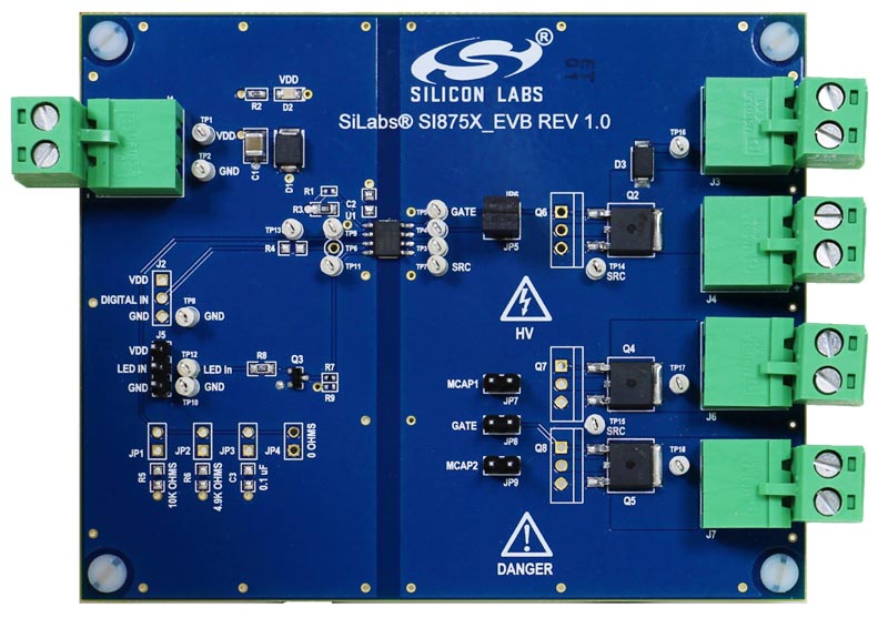

Оценочный набор для изолированных драйверов МОП-транзисторов семейства Si875x
семейства Si875x.
