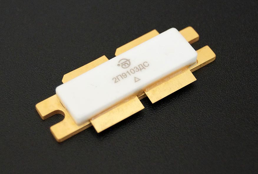

АО «НИИЭТ» разработало мощные сверхвысокочастотные линейные транзисторы серии 2П9103 с выходной мощностью до 300 Вт в диапазоне частот от 470 до 1000 МГц, со значением коэффициента интермодуляционных искажений не более -25 дБ , обеспечивающим усиление первоначального сигнала практически без изменений.
Данные транзисторы предназначены для передающих станций эфирного телевещания, а также для специальных средств радиосвязи и радиоэлектронной борьбы с высокими требованиями по линейности.
НИИЭТ - 2П9103
Разработанные изделия могут быть применены в радиоэлектронной аппаратуре общегражданского применения.
Следует отметить, что серия транзисторов 2П9103 в настоящее время является единственной в России в сегменте линейных мощных СВЧ LDMOS транзисторов с низким уровнем интермодуляционных искажений.
