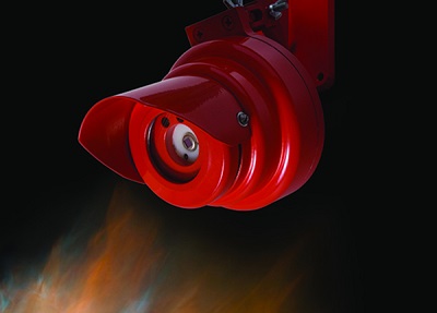

Специалисты холдинга «Росэлектроника» разработали многоспектральный инфракрасный фотоприемник излучения, способный значительно улучшить параметры пожарных извещателей пламени «Набат». Разработчик – АО «НИИ «Гириконд» (Санкт-Петербург, входит в холдинг «Росэлектроника») - уже оформил два патента на новую разработку.
«Росэлектроника» разработала многоспектральный фотоприемник
Отличительной особенностью изделия (тип ФМ-612) является модульная конструкция, включающая модуль фоточувствительных элементов на основе пленок твердых растворов Pb0.96Cd0.04Se и модуль оптических интерференционных фильтров.
Применение модуля фоточувствительных элементов с топологией электрических контактов в виде концентрических окружностей и соответствующего модуля двухдиапазонного оптического фильтра позволило реализовать в новом изделии ряд преимуществ по сравнению с фотоприемником предшествующего типа ФМ-611И.
Новое изделие обеспечивает идентичность температурных зависимостей таких фотоэлектрических параметров, как чувствительность, быстродействие, длинноволновая граница спектральной чувствительности для отдельных фоточувствительных элементов.
При этом способ размещения чувствительных элементов позволяет сформировать единую оптическую ось и осевую симметрию плоского угла зрения для каждого из них в двух взаимно перпендикулярных плоскостях. Относительно фотоприемника типа ФМ-611И плоский угол зрения фотоэлементов в новой разработке увеличился на 22% - с 90° до 110°.
Кроме того, в изделии используются специальные оптические фильтры, позволяющие формировать спектральные характеристики отдельных фотоэлементов.
Использование фотоприемников ФМ-612 в конструкции пожарных извещателей «Набат» позволит увеличить угол обзора, а так же дальность и достоверность обнаружения очага пламени по сравнению с извещателями, выпускаемыми в настоящее время.
