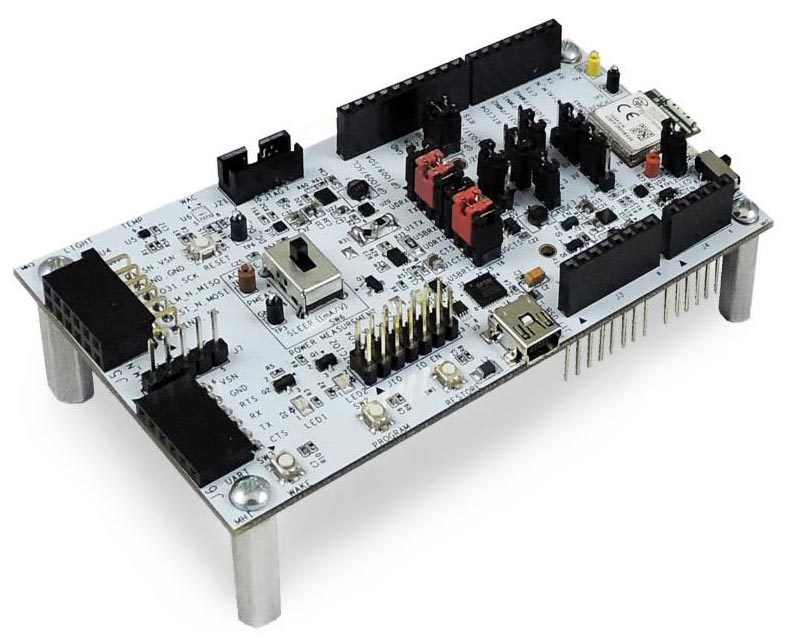

Плата стартового набора GS2200MIZ служит простой в использовании платформой для оценки и разработки устройств на основе GS2200Mxx. Для поддержки беспаечного макетирования плата оснащена разъемами, совместимыми с Arduino (хост-плата или шилд) и Pmod (хост-плата или периферийная). Устройство конфигурируется для работы в качестве либо хоста, либо шилда/периферийной платы, и совместимо с программной средой Apple HomeKit.

  • Разъемы, совместимые с Arduino (хост-плата или шилд) и Pmod (хост-плата или периферийная);
  • Датчики температуры и освещенности;
  • Программно доступные кнопки и светодиоды;
  • Встроенные средства измерения потребляемой мощности;
  • Последовательный интерфейс USB для отладки и загрузки прошивок;
  • Отладочный интерфейс JTAG;
  • Предварительно загруженное эталонное ПО;
  • Совместимость с платформой Apple HomeKit (сопроцессор Apple Authentication в набор не включен).
