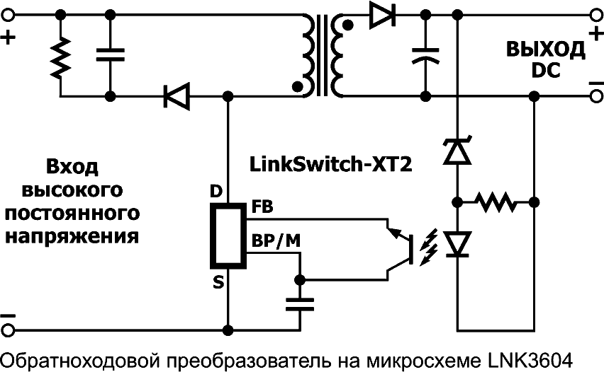

Типовая схема включения LinkSwitch-XT2
Типовая схема включения LinkSwitch-XT2.

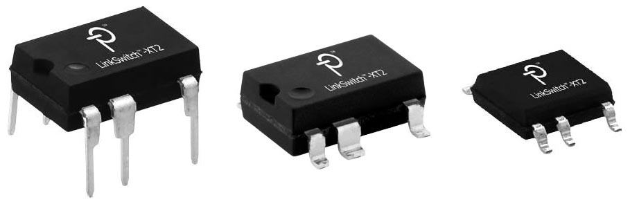

Варианты корпусов: P: PDIP-8C, G: SMD-8C, D: SO-8C
Варианты корпусов: P: PDIP-8C, G: SMD-8C, D: SO-8C.
LinkSwitch-XT2 выпускаются в корпусах трех типов: DIP-8C (суффикс P), SO-8C (суффикс D) и SMD-8C (суффикс G). В партии из 10,000 приборов одна микросхема стоит $0.40. На сайте Power Integrations можно получить дополнительную информацию о преобразователях семейства LinkSwitch-XT2, а также заказать оценочный набор DER-578, на плате которого собран источник питания с выходным напряжением 5 В и током до 500 мА.

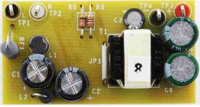

Оценочная плата 2.5-ваттного неизолированного обратноходового преобразователя DER-578 на микросхеме LNK3604D
на микросхеме LNK3604D. Вид сверху.

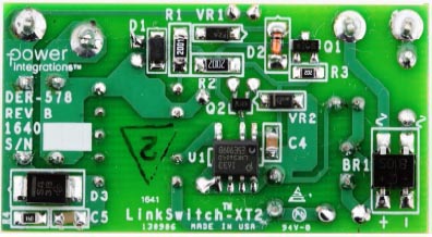

на микросхеме LNK3604D. Вид снизу.
