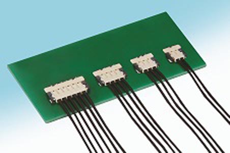

Компания Hirose представила компактные низкопрофильные соединители «провод—плата» серии DF58, предназначенные для использования в миниатюрных электронных устройствах.
Соединители состоят из однорядных обжимных розеток и вилок.
Hirose - DF58
Для уменьшения занимаемого на плате места высота профиля подключённых соединителей минимизирована до 1 мм, а размер в глубину составляет всего 4.97 мм.
Несмотря на миниатюрные размеры, соединители способны передавать значительную мощность. В случае использования разъёмов с двумя контактами и проводом 28 AWG максимальный передаваемый ток может достигать 3 А, что позволяет применять их в источниках питания.
Надёжное соединение гарантируется механизмом двойной фиксации ViSe (Vertical-insertion Swing-extraction). Обжимная розетка соединяется с вилкой по вертикали; однако она направляется в неё под углом, чтобы обеспечить сцепление с фиксатором. Этим обеспечивается большая сила удержания в вертикальном направлении и предотвращается непреднамеренное отсоединение кабеля. Фрикционный замок гарантирует, что вставленная в вилку розетка будет полностью зафиксирована, т.е. не будет «плавать».
Для уменьшения роста температуры и стабилизации контактного сопротивления в соединителях используются высоконадёжные двухточечные зажимные контакты (clipping). Более того, несмотря на низкий профиль и высоту в сочленённом состоянии всего 1.0 мм, достигается большая эффективная длина сопряжения, равная 0.29 мм.
