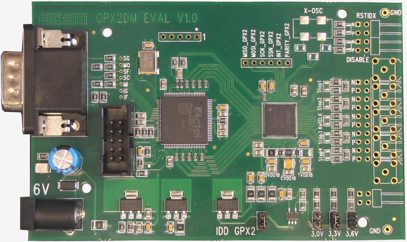

Кроме того, ams поставляет отладочный набор GPX2-EVA-KIT, содержащий программатор PicoProg и графический интерфейс пользователя для персонального компьютера, который позволяет разработчикам за считанные минуты сконфигурировать микросхему, подключить сигналы Старт и Стоп и начать измерения дискретных интервалов времени.
Плата оценочной системы GPX2-EVA-KIT
Плата оценочной системы GPX2-EVA-KIT.
