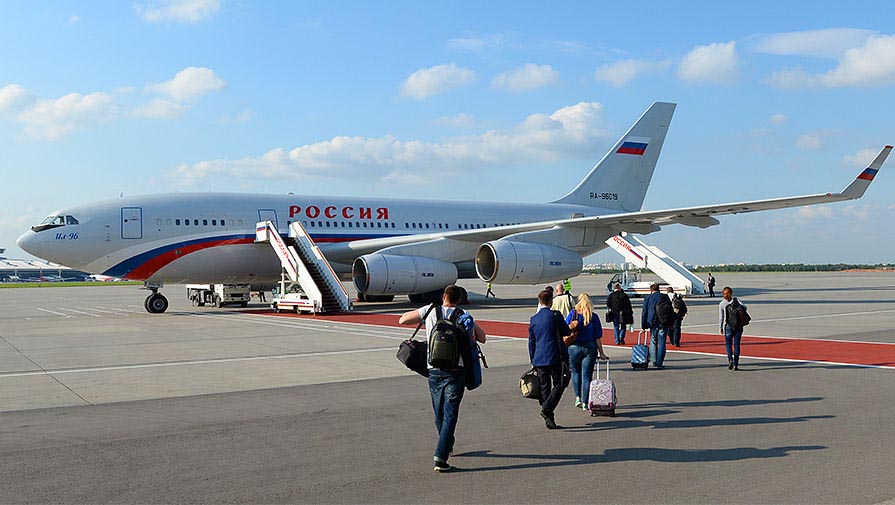

Специалисты выяснили причины инцидента, из-за которого лайнер Ил-96-300 специального летного отряда (СЛО) «Россия» не смог вылететь из столицы Португалии Лиссабона в ноябре прошлого года.
Президентский «Ил» застрял из-за транзистора
Фото Наталья Селиверстова (РИА «Новости»).
Напомним, инцидент произошел 19 ноября по пути следования журналистов кремлевского пула на саммит АТЭС в Лиме (Перу). Как обычно бывает при подготовке к подобным мероприятиям, журналисты летели отдельным от президента бортом. Ил-96-300 с бортовым номером RA-96019, принадлежащий СЛО, приземлился для дозаправки в аэропорту Лиссабона, однако из-за технической неисправности не смог продолжить путь через Атлантику.
Как рассказывали сами журналисты, уже при рулении у самолета не смог запуститься один из левых двигателей.
Починить поломку на рулежке в течение нескольких часов не удалось, журналистов отправили сначала ждать в здание аэропорта, а позднее и вовсе расселили по отелям Лиссабона. В итоге общая задержка составила 22 часа, а приключения российских журналистов в Португалии едва не затмили собой в СМИ освещение самого международного саммита.
