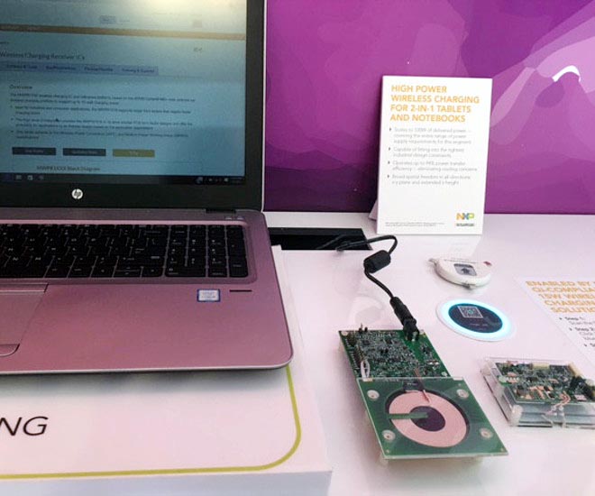

В последний день выставки Consumer Electronics Show 2017 компания NXP продемонстрировала первое беспроводное решение для зарядки ноутбуков и планшетов 2-в-1, способное передавать мощность до 100 Вт, что полностью покрывает диапазон мощностей, необходимых для этого сегмента приборов. При толщине менее 2 мм и небольшом количестве компонентов устройство можно разместить в промышленной конструкции с самыми жесткими ограничениями по объему. Технические проблемы и финансовые затраты, связанные с охлаждением, минимизируются благодаря высокому КПД передачи энергии, равному 94%. Минимальная высота позволяет монтировать передатчик под столешницей стола или на ее поверхности, а большая пространственная свобода в плоскости x-y обеспечивают пользователю простоту и удобство работы.

Предложенное NXP решение для беспроводного зарядного устройства большой мощности состоит из зарядной платформы (передатчика), используемой на столешнице стола или устанавливаемой под ее поверхностью, и приемника, интегрируемого в ноутбуки или планшеты 2-в-1. Решение полностью протестировано и документировано; схемы с полным перечнем компонентов и материалов, а также средства программной поддержки доступны непосредственно у NXP и готовы к быстрому внедрению в рыночный продукт.
